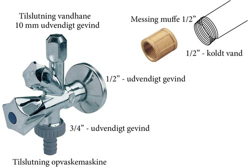

Jeg ville dog sætte en hane som denne på:
http://www.billigvvs.dk/Ventiler-Stophaner-Stopventiler-Pipefix--Stopventil-1-2-10mm-Dobbelt-%28til-opvaskemaskine-og-vaskemaskine%29-190838.html
Det kræver ikke så mange dele og samlinger, og så er der mulighed for at lukke for vandet til vandhane/maskine separat, hvilket er uendelig rart, når vaskemaskinen på et tidspunkt går i stykker og begynder at lække vand.

Jeg er enig med Jens.
Med den løsning er det piece of cake at tilslutte både vandhane og opvasker - og du har hane på begge til at lukke for vandet hvis det skulle blive nødvendigt som Jens også skriver.

Her en lille opfølgning.
Tak til jenshøj for de gode råd. Det er intuitivt at tænke sige til at jo færre samlinger desto bedre.
Jeg er en lille smugle i tvivl om tilslutningsmulighederne til den hane som jenshøj linker til. Men jeg tænker at tilslutning til det kolde vand er 1/2” og udvendigt gevind?
Det passer fint hvis det er korrekt forstået at tilslutning til vandhanen er 10mm, det er den nye vandhanes tilslutning nemlig også.
Så er der skåret ned til to komponenter. Jeg ved ikke om det er muligt at få hanen med indvendigt geving så man slipper for muffen?
