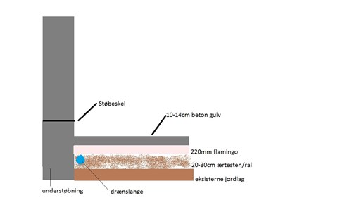

jeg skal til i gang med at renovere hele kælderen. har haft geoteknikker ude for at få klarlagt jordbunds forholdene, inden jeg går i gang med at understøbe,og det ser fint ud. men jeg fandt ud af at grundvandet pr står meget højt. det står så højt at det ligger oppe i gulvisoleringen = flamingo. jeg har de sidste dage tænkt over hvilke løsninger der er. jeg er kommet frem til følgende opbygning. nogen der har enten positive eller negative kommentarer til fremgangsmåden.
jeg er godt klar over at det skal laves af en autoriseret kloakmester. men jeg kan godt lige selv at sætte mig ind i tingene, inden jeg kontakter en

her er billedet :-)

Men hvis du vælger at dræne på indersiden af muren skal du overveje om du så ikke inviterer omkringliggende vand udefra til at vandre igennem/omkring din understøbning, hvilket nok ikke er at foretrække. Min umiddelbare tanke er at få flytte grundvandet ud fra under huset!
Optimalt, set med mine øjne, har jeg set en løsning med omfangsdræn med stikledninger ind under kældergulvet.

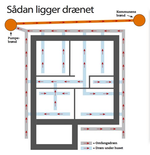

Noget i stil med det her...
rigtig fin tegning :-) Allerede dagen efter geoteknikerne var på besøg var vandstanden faldet 20cm. så måske det er regnvand der ikke kan nå at sive ned.
jeg har læst lidt om hvad det koster at dræne, og det er dæmle dyrt :-( så jeg laver kun 200cm til loftet i stedet for de planlagte 220cm.
Du har ikke en jordisk chance for rensning af dit dræn under huset hvis Phils tegning følges!
Hvis der med tiden skulle opstå problemer med tilstopning, er det vigtigt at kunne rense drænet, så direkte rensningsmuligheder fra brønden eller lignende må være et must.
Et par S- formede slanger ind under huset, med renseadgang fra brønden, må være et godt bud.
hvis drænslangerne sænkes ned i jorden istedet for gruset, kommer slangen til at ligge ved underkanten af soklen.
jeg overvejer kun at lave omfangsdrænet, da det ser ud som om det er ikke nedsivet regnvand og ikke selve vandspejlet der står så højt.

Jeg har fundet tegningen i den her artikel som omhandler omfangsdræn. Men de nævner slet ikke rensningsmuligheder af stikledningerne...
