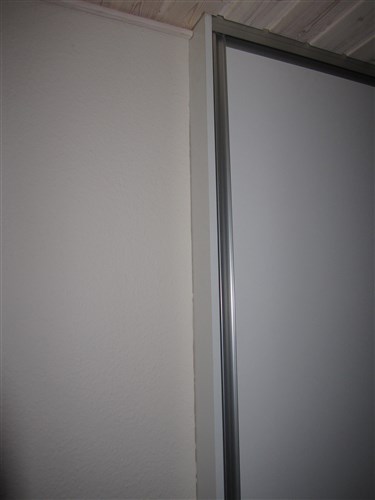

Du kunne sætte skydelåger foran hele skidtet - det har jeg gjort i soveværelset - før var der 4 skabe fra gulv til loft - fjernede lågerne og satte skydelåger - også med spejl - op i stedet - beholdt skabskroppene.
En dyrere løsning end den du har tænkt - men det er f....... flot

Ja en flot løsning - men kan ikke bruges i mit tilfælde, da skabet er indbygget i væg i en lang gang. Så låge/spejlet skal være helt plan med væggen når den er lukket...
Skrevet af Haslund på 12 jan 2014 01:44
Ja, skydelåger incl. skinne fylder 10 cm.
Mine skabe er også indbyggede så jeg var nødt til at sætte en ende på i den ene side på 7 cm.
