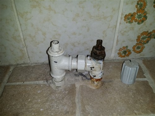

Til noget ældre gulvvarme er ventilen man skruer på, blevet utæt.
Det er den gamle type som ikke er med termostat, så vidt jeg har fundet ud af, hedder den et TA ventil.

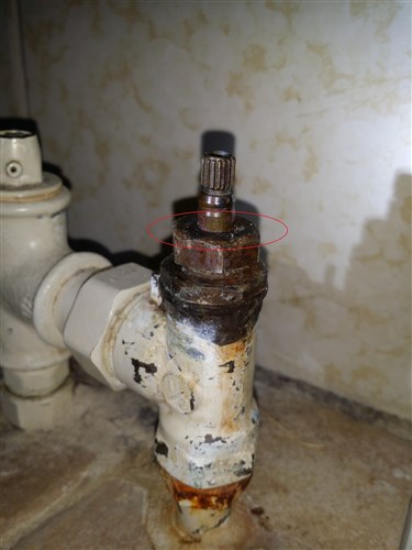

Den er blevet utæt i det øverste stykke, ved selve det man drejer på. Har vedhæftet et billede hvor man kan se den. Har markeret med en rød ring hvor det løber fra.
Når den er lukket, er der intet der løber, det kun så snart man åbner.
Kan jeg nøjes med at skifte selve den utætte del, eller skal der skiftes mere?

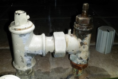

Har vedhæftet to billeder hvor man kan se alt det, som stikker op af gulvet.

Den ventil du har der, sidder der en O ring som tætner, de bliver efter hånden slidt og mørnede.

Tja, de billeder siger jo ikke så meget.
Hvis ventilen sidder på indgangen bliver den meget varm, faktisk sådan ca. den samme temperatur som din kedel er stillet til. Bliver den derimod ikke så varm, sidder den på udgangen.
Og det er rigtigt som Håndværkeren påpeger, det er ikke helt samme type ventil der skal bruges. Og det er specielt vigtigt hvis den sidder på afgangen.
