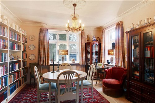

Jeg vil gerne have indsat en dobbeltdør i stedet for et vindue.

Jeg har vedhæftet et billede af hvordan det ser ud.

Hvordan finder jeg ud af om der er en overligger? - det er et muret hus, hvor det over vinduet er lavet således at mursten går den anden vej.
Vinduet har samme brede som den dør der påtænkes at skulle i.
