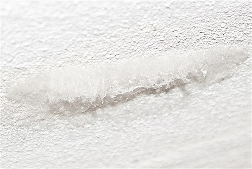

Den svampevækst som sidder på indervæggen ser således ud:

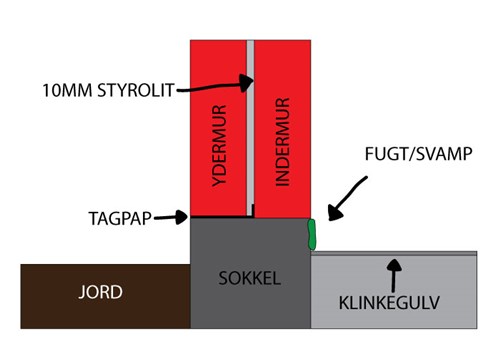

Og så har jeg forsøgt at tegne en skitse af hvordan gulv/mur/sokkel er opbygget:

Hmm, har lige læst mig frem til, at det hvide "svamp" nok nærmere er salpeterudtræk ... Kan det være rigtigt? For væggen er temmelig fugtig fra tagpappet og ned til klinkegulvet (det ser ud som om det kommer nedefra og trækker opad).

Ja det kunne godt ligne, en gang, uskyldigt salpeterudtræk.

Du skal for alt i verden ikke lave en forsats væg. Dermed lukker du fugten inde og du kan ikke styre din "svamp".
Jeg havde lidt af det samme i vores tidlige hus, et bryggers (som tidligere havde været et skur) havde de samme udtræk lige over soklen.
Jeg valgte at lade det være, og undgik at stille møbler eller andet på den væg. Nogle gange om året kørte fruen det over med en klud og penslede området med Atamon, foruden at vi sørgede for at lufte ud, både med vinduer og en ventilator.

Din sokkel er en ren/stor kuldebro, uden nogen form for efterisolering vil det altid give fugtproblemer.
Du har tegnet murpappet, som om der ikke er murerpap under bagmuren, er det korrekt?
Der skal også være murerpap under bagmuren!
En udvendig sokkelisolering, 100mm-200mm Styrolit, med en dybde på ca. 900mm, vil hjælpe gevaldigt, det vil også give et varmere bryggers-gulv.
Bemærk dog at udvendig sokkelisolering ikke må gå længere ned end soklen.
Med kun 10 mm isolering i hulmuren skal du ikke regne med at kunne bruge bryggerset til andet end bryggers, med mindre du vil ofre en masse energi på opvarmning.

Overkanten af dit terrændæk er fejlagtigt placeret længere nede end samlingen mellem fundament og ydervæg, hvor der sandsynligvis er indlagt en fugtspærre mod opstigende grundfugt.
Soklen er således opfugtet i en eller anden grad, og ser samtidig ud til at være uisoleret (massiv beton), og rumfugten vil således kondensere her, som der også ses tegn på på billederne.
Løsningen kunne være en velisoleret forsatsvæg der fjerner muligheden for kondensdannelser, ligesom der generelt vil være en varmebesparelse.
Der findes et Byg-Erfa blad om hvordan man udfører en forsatsvæg.
