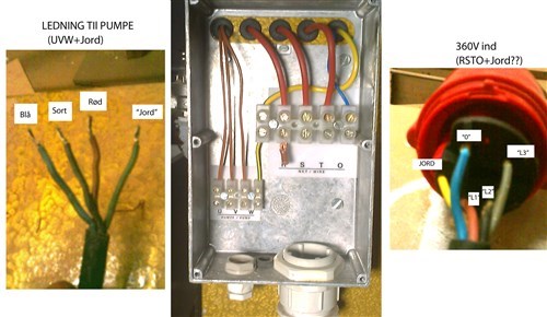

Hej.
Det ser ud som på billedet, dér
Jeg har erhvervet mig dette damprør, som engang blev brugt til at lave gelændere til kommunen. Men de skal være helt lige siden 2011 -  og altså ikke noget med at lave dem ergonomiske og tilpassede længere !.
Men nu har jeg det så, og er ikke helt sikker på hvordan jeg skal få koblet de to kabler til.
Jeg havde jo bare tænkt at..
1. - Jorden fra 360 ryger til den lille jord ved siden af "W" sammen med Jord fra pumpen,
2. - Blå, Sort, Rød går til henoldsvis U,V, og W
3. - Og L1,L2 og L3 går til henholdsvis R, S og T    ....    ?

Hej, der.
Du skal have den blå, nullen, med der, som Jens skriver der. Det kan være anlægget bruger den til noget internt, der.
UVW - tilslutningen virker ok, men det kan vi ikke afgøre.

Hej Klaus
Jeg tror at det går at få alle kablerne til nu.
Men mon jord-tilsutningen ved siden af "W" skal tage begge jord fra både pumpen og 360v?

Hej.
Den tynde jordledning kan du bare tage væk og forbinde RST nul og jord på de store klemmer.
Du skal måske være opmærksom på pumpens omdrejningsretning og bytte om på to faser hvis den kører den forkerte vej.
