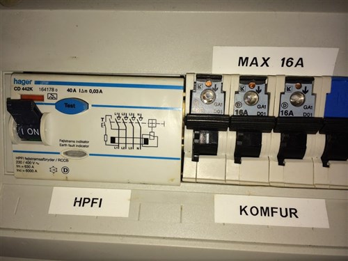

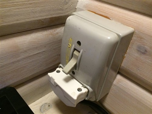

I huset har vi en gruppe med 3 x 16 amp sikringer. Og ved vores nuværende
komfur sidder et stort stik. ( Se vedlagte billeder)
Mit spørgsmål går på, om den nuværende installation er nok til at trække
det ønskede setup?
Bruger ovne og kogeplader 230 eller 400v og hvad er det som jeg har i huset?
På forhånd tak.
Mvh,
Casper
Hej, det er ikke et problem at have en induktion(typisk 2 x 230V 16A~7200W) og en indbygningsovn (Typisk 1 x 230V 10/16A~3600W) på din eksisterende gruppe til komfuret. Såfremt at der ikke er tilsluttet andet til gruppen(elvarme, el-vandvarmer mm)
Din 3polet gruppe har 3x230/400V - så det er muligt både at trække 230 eller 400V ud fra dit eksisterende stik.

Stikket skal dog nedlægges og forlænges ca. 4 meter langs væggen, hvor kogeplade og oven skal fastmonteres.
