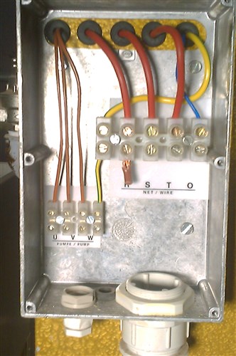

360V til Damprør?
Den lille sag ser ud som som på billedet . Den sidder på el-vandkedlen til et seriøst damprør i stål som engang har bukket gelændere til kommunen, men de skal være helt! lige siden 2011. Jeg har ingen erfaring med ledninger, men har fundet ud af så meget som at UVW går til vandstandsafbryderen i tanken ved siden af, men hvordan er det nu lige det ligner vist et 360 V til strøm, med en ledning (den lille blå ) for meget??
Er der nogen med nogen ide til hvordan jeg skal koble det røde 360v kabel til RSTO'en?

Normalt er UVW de trefasede tilslutninger til en motor/maskine, men et billede ville da være godt.

Så fik jeg trykket på det grønne plus. Her er billede

RST er kablet med strømmen og UVW driver så åbenbart en tilhørende pumpe/vandstandsregulator, som du siger, men det er ikke til at se ud fra billedet.
Altså RST går ind og UVW går ud af kassen.

Det ser ud til der også skal tilsluttes nul (den tynde blå ledning,  til h. for de tre røde)
R S T O skal tilsluttes forsyningen, idet de er mærket NET/ WIRE. UVW er beregnet til at tilslutte en pumpe,som der står på mærkningen
Ledningerne til kedlen ser kraftige ud. Hvis maskinen sluger 32A er det ikke nok at rykke den til en 16A gruppe osv.. Er der ikke en mærkeplade på den om siger lidt om strømtræk, watt forbrug?
