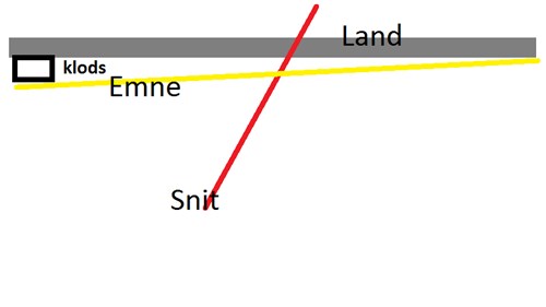

Sæt en lille klods på, mellem emne og landet. Så du trækker emnet, de extra 10 grader rundt.
Er det noget du bruger meget, så skær en kile, så emnet ligger til landet hele længden.
Hvis saven har et land vinkelret på det som je_ns tegner, kan du vende stykket der skal saves 90 grader, og stille saven på 30 grader.
Eller hvis der kun er nogle få emner, så kan du strege dem op, og save i frihånd uden at bruge land.
Lav noget i denne stil og spænd det fast på saven.
