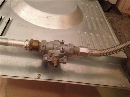

Jeg har købt et brugt SMEG gaskomfur, som har stået i KBH NV (Lundtoftegade 99). Jeg har hyret en VVS installatør til at installere det.
Installatøren fortæller, at komfuret af fabrikken er lavet til naturgas (det kan jeg også læse i skuffen under komfuret). Men hvordan hænger det sammen med, at det før er blevet brugt i en ejendom som har benyttet bygas? Den tidligere ejer af komfuret har kun modtaget regninger fra HOFOR (bygas)
På gasregulatoren bag på komfuret står der 100 mbar gruppe 2, og installatøren mener regulatoren skal være 7-13 mbar. Konverteringen hertil vil koste mere end komfuret selv.
Jeg ringede tidligere til HOFOR, og gasteknikeren mente, at det var omstillet - at 100 mbar er til bygas. Jeg er dybt forvirret, men hælder mest til, at komfuret fungerer med bygas, da det er det det førhen har brændt på, men jeg bliver jo nødt til at være sikker.
