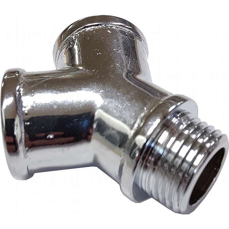

Du kunne bruge et forkromet y stykke, med følgende dele.
(kan sikkert findes samme sted, bare lige det første der kom frem)
                                                     2 1 nippel nippel håndtag med ballofix broen
  2 1 nippel nippel håndtag med ballofix broen             Messing Y-Stykke (Forkromet)
                                                                      Forkromet messing muffe, ¾" x ¾"
www.hedestoker.dk/2655_messing_y_stykke_forkromet.html
www.wattoo.dk/forkromet-messing-muf...1726=16516
www.elvvs.dk/p/broen-ballofix-med-h...1-2-67144/
Du skal lige være opmærksom på at hvis du lukker for begge brusere på slangen, uden at lukke for hanerne, vil der være fare for at det varme vand blander sig over i det kolde drikkevand.
Det kan være sundhedsskadeligt.
