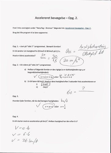

Hastighed klamp 306 09-12-2013 09:38 Hej lds folk Min søn spørger mig om hjælp, men jeg kan sgu ikke huske hvordan man regner hastigheder ud. Håber så på at nogle herinde kan hjælpe os med det?????? Vedhæfter lige opgaven Denne bruger er slettet og ikke længere aktiv. 9 svar Følg tråden Annonce Annonce Annonce

klamp Trådstarter 306 09-12-2013 11:15 jeg regner bare ikke med, at jeg har lavet opgaverne rigtigt. Men måske er det ikke så ringe Denne bruger er slettet og ikke længere aktiv.
jenshøj 3604 4800 09-12-2013 12:22 Det er svært at læse teksten i opgaverne, da opløsningen er meget lav. Så vidt jeg kan se, er hastigheden angivet i [km/t] i de fleste opgaver mens accelerationerne er i [m/s^2]. Det letteste er er omregne hastigheden til m/s først, da enhederne ellers ikke "passer" sammen. Det går f.eks. galt når du deler med tiden i [s] som i opgave 1. Der får resultatet den lidt underlige enhed [km/(t*s)]
klamp Trådstarter 306 09-12-2013 12:55 men så er min udregning i opgave 1 =20 ms2 ikke rigtig ? Undskyld men jeg ved ikke hvorfor det vender på hoved Denne bruger er slettet og ikke længere aktiv.
jenshøj 3604 4800 09-12-2013 13:59 I opgave 1 er hastighedsforskellen 30 km/t = 30000m/3600s ~= 8.3 m/s Dvs. accelerationen på 1.5 s er 8.3 m/s / 1.5 s ~= 5.5 m/s^2 (eller 20 km/t/s) Billedet er desværre stadig i så lav opløsning, at man ikke kan læse teksten. Annonce
Chr. 2419 5700 09-12-2013 14:26 Jeg kæmper lidt med at læse teksten pga opløsningen, men: Det er vigtig at du har samme enheder på tingene. I naturvidenskab og teknik (er det ikke det man kalder det i skolerne i dag) er standardenhederne: Længde: Meter Tid: Sekunder Heraf følger: Hastighed: m/s Acceleration: m/s^2 (læses som meter pr sekund i anden). Omregningsfaktor fra km/t til m/s er dividere med 3,6. Jeg er gammeldags, så jeg bruger et kryds (x) som gangetegn. Når du bruger lommeregner, så husk at gange og division kommer før plus og minus. Det er der mange lommeregnere, der skal hjælpes med. Eksempel: 3 + 6 x 10 = ? Mange lommeregnere kommer til at svaret er 180, men det er forkert. Det rigtige svar er 63! Opgaven skal læses som 3 + (6 x 10) = 63 Og lad os så komme i gang med arbejdet. Opgave 1 Stathastighed = 50 km/t = 13,88 m/s Sluthastighed = 80 km/t = 22,22 m/s Hastighesdsændring = 30 km/t = 8,33 m/s Medgået tid: 1,5 sekund Acceleration: 8,33 : 1,5 m/s^2 (meter pr sekund i anden) = 5,55 m/s^2 Opg 2 Jeg kan ikke læse formlerne, men den rigtige er den der siger at Sluthastigheden = Acceleration gange tid plus starthastigheden. Opg 2 b) Starthastighed 60 km/t = 16,66 m/s Tid 3 sekunder Acceleration: 5 m/s Sluthastighed = 16,66 + 3 x 5 m/s = 16,66 + 15 m/s = 31,66 m/s = 114 km/t Acceleration -5 m/s Tid 3 sekunder: Sluthastighed = 16,66 + (-3) x 5 m/s = 16,66 - 15 m/s = 1,66 m/s = 6 km/t Opgave 3: Formelen er V = a x t (acceleration gange tid). Opgave 4. Begyndelseshastighed = 0 Acceleration 6 m/s^2 Tid 6 sekunder. Sluthastighed = 0 + 6 x 6 = 36 m/s = 129,6 km/t Håber du kan bruge ovenstående. Chr. Selvrensende filter = et filter du selv skal rense.Bankrådgiver = Rådgiver banken om, hvor mange penge de kan plukke kunden for.Alt hvad jeg gør er forkert. Deri går jeg aldrig galt.
