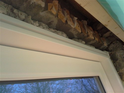

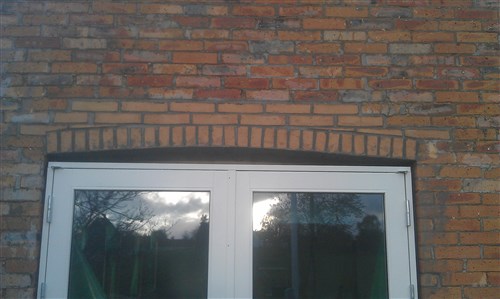

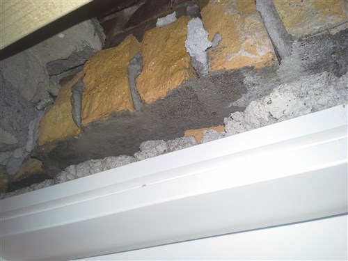

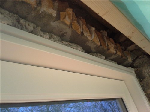

Men har nu det problem at der trænger vand i over døren.
Vandet kommer ind mellem det murede stik og så fugen der er lavet.
Det kommer ind når det regner og vinden står på gavlen.
Har haft en murer til at lave fugen, men kan man lave den anderledes så den bliver vandtæt ?
Det er muret i mørtel og med skaller i til at fylde op. Vandet kommer ind mellem stikket og fugen, altså ikke mellem fugen og døren.
Håber der er nogen der kan hjælpe mig
Kunne godt forestille mig at det ikke var fugen det kom ind af, men nærmere en mangel på murpap eller tp-rende over stikket. Med det blæsevejr vi har haft er stenene nok blevet gennemvæddet og det løber på bagsiden

Hej Micheal.
Har ikk lukket af på indersiden, så er rimelig sikker på det kommer mellem stikket og fugen.
Men stenene er nok også gennemvædet som du siger.
Men har et billede af det jeg lige vedhæfter.
Hvor er det du mener der skulle ha været murpap ? Og hva er den omtalte tp-rende?
