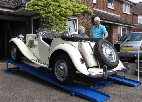

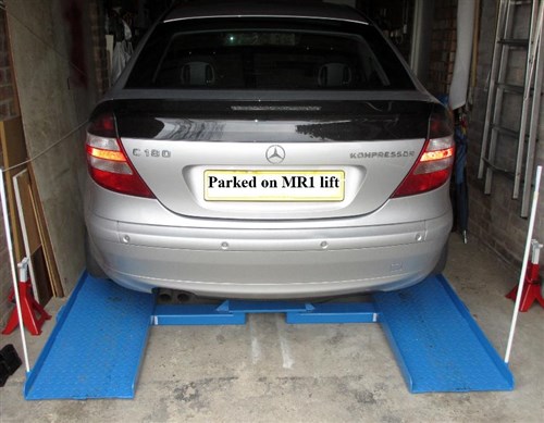

Jeg påtænker at bygge en hjemmelavet rampe ala vist på de 2 billeder jeg vedhæfter dette oplæg.
Som I måske kan se på billederne så vil jeg hæve bilen med min AC højtløfter donkraft. Først i den ene ende og så i den anden ende via 2 x tværgående løftebjælker som vis på billederne. Jeg har tid nok, så pyt med at det er lidt besværligt. Det fede ved konstruktionen bliver at den kan adskilles så jeg ikke har garagen fyldt op med lift hele tiden.
Jeg vil modificere billedeksemplet på liften således at jeg har kraftige stålrør i hvert hjørne og når jeg så når min ønskede højde sætter jeg simpelthen bare en split i.
Konstruktionen skal ligeledes laves med en "hund" så jeg kan løfte bilen på dens støttepunkter og få hjulene af. Forventet løftehøjde....ca. 80 cm?
Men jeg mangler de 2 køreramper som jeg forestiller mig lavet i 5 eller 6 mm. jern, gerne plade bukket i længder på ca. 3,5 meter og så 5 cm. op i begge sider. Bredde...20-25 cm. + buk.
Har du mulighed for at klippe og bukke sådan et par længder jern til mig til en god og fair pris??? Jeg bor i Herning, men afhenter gerne et eller andet sted i DK....
Hilsen Henrik
Se evt. også youtube video:
http://www.youtube.com/watch?v=rLzCLiXxlCU
