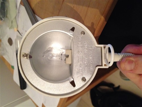

Problemer med at skifte pære i G9 fatning
Hej! Så var uheldet ude, min gamle IKEA lampe røg på gulvet og pæren sprang.
Problemet er så ikke at købe en ny pære, men at den gamle ikke vil ud!
Jeg har forsøgt at trække den ud, hvilket jeg har fået af vide der skulle være den korrekte måde, men den rykker sig ikke.
Findes der en bestemt tang til den type pærer? Eller findes der en simpelt metode jeg bare har overset?
Lasse - Hav en god dag
Nej, de skal bare trækkes lige ud. Plejer ikke at sidde specielt fast.
Det er rigtigt, en sådanne burde bare kunne trækkes ud. MEN, desværre er det før set at en sådanne s.... ligefrem har kunne svejse sig fast i fatningen. Prøv og tage en spidstang og dreje lidt på stifterne, så kan du måske få dem ud hvis det kun er blevet en dårlig svejsning.
Pøj pøj, ellers er det ny fatning/lampe.
Mvh. Leif.
