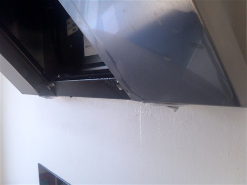

kondens fra emhætte. primo-ct 329 6760 23-11-2013 22:01 Jeg har et problem med kondens. Aftræk er lavet af spirorør med 50mm iso som går til firkantet plast rør med 15mm iso. den går op i selve taghætten. Hvor kommer kondensen fra? Er det fordi det ikke er med samme tykkelse isolering? 12 svar 1 2 › » Følg tråden Annonce Annonce Annonce

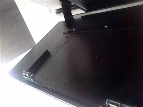

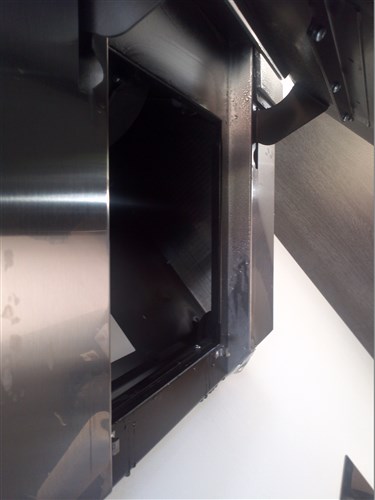

primo-ct Trådstarter 329 6760 24-11-2013 18:27 nu har jeg været i gang med en mindre fejlsøgning. det er i hvert fald ikke kondens fra aftræk da den er tør indvendig og det kondens der bliver i toppen af taghætten drypper ikke ned i røret. så er kommet frem til at det er i selve emhætten der giver kondens.
SilverLine 298 5700 24-11-2013 18:36 Og aftrækket er ikke på en eller anden måde blokeret, således at den ikke kan komme af med luften ?? Det har jeg set før hos en kunde, og det gav det problem du har. Tror ikke på at mere isolering af røret er løsning. Det der er på nu er rigeligt, og køre uden problemer utroligt mange steder. Elektrikeren, må godt rode i "dåsen" hos Fru Hansen ;-)
BOFH 3907 8600 07-10-2024 09:51 Der skal være et spjæld oven på emhætten som lukker når emhætten ikke kører. Ellers vil den varme og fugtige indeluft stige op i røret, kondensere på indersiden og dryppe ned igen som vand./BOFH Giv mig min kop kaffe og et serverrum!
jetz 409 8600 07-10-2024 11:58 Yes, og det sidder der (bygget ind i loftsemhætten), men på kolde dage, er problemet der. Det er bare sådan et plastikspjæld, så måske det ikke lukker tæt nok.
