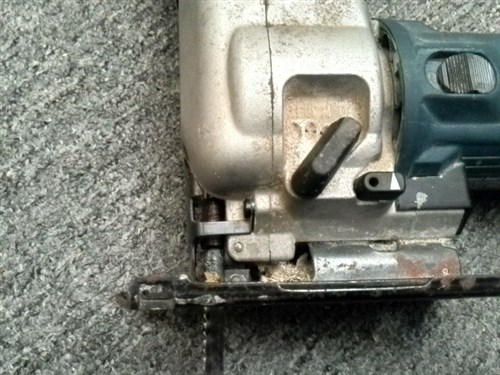

skift klinge bodch gst 500 pe mini-nash 56 8381 23-11-2013 13:07 Hvordan skifter jeg en klinge på denne stivsav? der står ikke noget i brugsanvisningen ej heller hvis jeg gør det modsatte af hvad man gør for at sætte bladet i virker? Br, Mini-nash 10 svar Følg tråden Annonce Annonce Annonce
Håndværkeren 20251 23-11-2013 13:49 Næh det er lige med at vide det, for det fremgår ikke af brugs forviringen. Har selv en ! På den del hvor klingen går ind i sidder der sådan en vinge som du skal vippe ud så falder klingen ud, du sætter en ny klinge i ved at vippe den ud og holde klingen inde. Der skal ikke bruges vold for at aktivere den, det klares nemt med en finger.
je__ns 8514 0 23-11-2013 13:58 Hvis det er den her model, skal du bruge en lang tynd skruetrækker. (oppefra gennem de runde sorte håndtag, ved den røde pil) Er der sådan et sort håndtag som i den røde cirkel, skal du aktivere det.

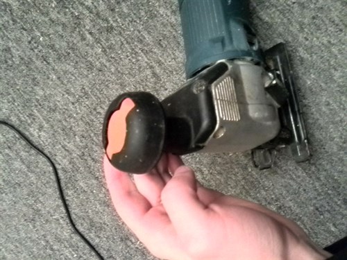

mini-nash Trådstarter 56 8381 23-11-2013 15:54 Det er en som på første billed, men den har hvor du viser en pil, en sort knub, hvor der sidder en orange nede i som kan trykkes ned og drejes rundt. Sådan husker jeg den skulle af men intet hjælper.. endnu?? Jeg må lige prøve om første svar virker når jeg er hjemme Mange tak Br, Mini-nash

je__ns 8514 0 23-11-2013 17:38 Ja den røde knap skal trykkes ned, og så drejer du den sorte(mod uret) Måske stemplet hvor klingen sidder i, skal være længst muligt oppe i maskinen. (jeg har den gamle model hvor der skal bruges skruetrækker)
mini-nash Trådstarter 56 8381 23-11-2013 17:57 Jeg kan sagtens løsne klingen på den måde men af vil den ikke, jeg kan heller ikke hvis den er helt oppe Br, Mini-nash
mini-nash Trådstarter 56 8381 23-11-2013 18:03 Skrevet af mini-nash på 23 nov 2013 17:57 Jeg kan sagtens løsne klingen på den måde men af vil den ikke, jeg kan heller ikke hvis den er helt oppe Så kom lortet sq af, den skulle løsnes og så skal klingen drejes rundt så den står til siden Tak for folks hjælp Br, Mini-nash
