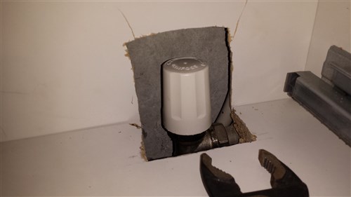

Hvordan får jeg denne Danfoss thermostat af?
Synes jeg har prøvet alt, men kan ikke få skidtet af.
Der plejer og sidde en 2mm umbrakoskrue på den sorte ring.
hmmm.. sikkert på bagsiden så.... den sidder elendigt som I kan se inde i et skab
