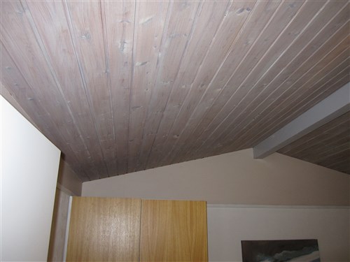

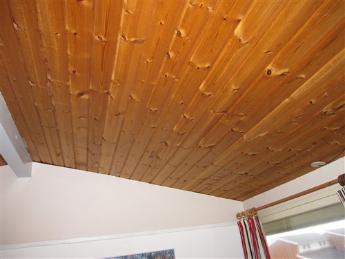

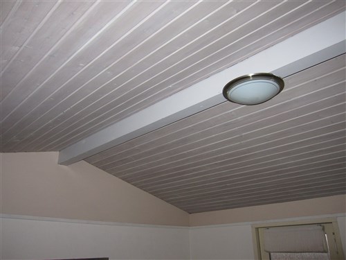

Lige et lille indlæg fra mit sommerhusprojekt med 40 år gamle profillofter.
Har nu lysnet lofter i 2 værelser med trip-trap panelhvid - ekstra hvid. Vaskede lofterne først en enkelt gang med grundrens og så 2 gange panelhvid. Brugte pensel og tog 3 brædder ad gangen i hele længden for at være sikker på at arbejde vådt i vådt.
Ved godt at man også kan bruge langhåret rulle, men det var jeg ikke helt tryg ved .
Utroligt hvad en gang maling kan udrette
Sådan så de ud før :
Og efter første gang :
Og færdig

Himmel (hvid) forskel på dine billeder, men et rigtigt flot resultat
Klap dig selv på skulderen, du har fortjent en lille øl pause nu.

Jan du ikke lægge et billed op om 1-2 år, så vi lige kan se alle knastgennemslagene
Faglært bygningsmaler, gør-det-selv og autodidakt ud i renovering af husmandssted
Skrevet af Jacko på 07 feb 2014 19:31
Ja, det er jo lige det.......
Men jeg ville ikke have et helt dækkende hvidt loft - så valgte den lettere transparente panelhvide, der ikke skjuler træets struktur - og så er det lidt pest eller kolera.
Måske slår de 40 år gamle knaster igennem på et tidspunkt - men det er helt sikkert at det ville kunne ses hvis jeg gav dem knastlak først. Iøvrigt har jeg ikke noget imod at knasterne kan ses.
