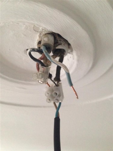

Kan nogen hjælpe mig med det her dilemma:
Det er gamle kabler, så jeg kan ikke finde den rigtige løsning i 'manualerne' på nettet.
Jeg har vedhæftet et billede af hele molevitten.
Ledningerne fra loftet kommer ud af tre rør. Der er
3 sorte
2 hvide
1 brun/rød
1 blå
Lige nu (som på billedet) er de sat sammen sådan:
2 hvide sammen med én sort
2 sorte ned til lampens blå
den brune/røde til lampens røde
Altså en blå fra loftet til overs. På den her måde har jeg alt strøm i halvdelen af lejligheden og i den anden halvdel KUN strøm i lamperne, altså virker stikkontakterne lang panelerne ikke.
Jeg har prøvet at stikke den 'ekstra' blå ned sammen med de sorte, så de alle tre møder lampens blå, men så virker strømmen kun på to værelser og stuen står HELT uden strøm både i lamper og stikkontakter.
Hvis nogen kender et tip, ville jeg bliver hammer glad!
Mvh Anne Laursen

Kan ikke se noget billede. Husk at trykke "indsæt" efter at du har uploaded billeder.
Den er ikke helt nem at løse..... et er sikkert: der er ikke anvendt nutiddig farvekombination.
Tror måske at alle 3 sorte skal samles, da det nok er NUL. HVID kan så være fast fase.
Kunne også være en ide at løsne et par kontakter (IKKE afmontere!) og stikkontakter for at hvilket farver der går
til hvor.
