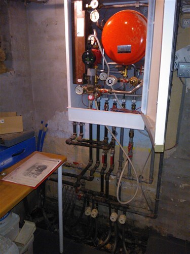

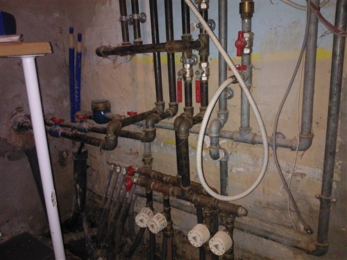

Hej. Jeg har et problem, jeg kan ikke få varme i mit gulvvarme i kælderen. Jeg har 5 radiator i stugeetage, og 4 på 1 sal ( de er pt sat op 0 da jeg renovere 1 sal ).
Jeg har tjekket at nålen ikke sad fast i dem som går regulere temperaturen.

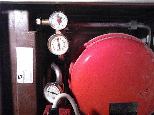

Den lille computer siger fremløb er 63, og retur 39 ca.  Trykket på anlægget er pt på ca 1,5 bar. ( og ikke så meget som den står på på billedet )
Hvis der er mere i vil vide så spørg hvis i ikke kan se det ud fra billederne.

Har du haft cirkulationspumpen slukket i sommers? Hvis ja, har den været tændt en gang imellem? Jeg har prøvet at pumpen tog skade af at have været slukket, den kørte godt nok (lidt) men ville ikke gå op i omdrejninger, så den kunne ikke trykke vandet ud til de sidste radiatorer.
Hej.
Der kan også afsættes slam i løbehjulet på pumpen, så den ikke sætter tryk.
mvh
 varmetossen
Den har ikke været slukket. Og ved ikke lige med slam, den er kun 1 år gammel pumpen, ingen andre bud?
jeg ville nok som et forsøg, lukke resten af huset fra og så se om der kommer varme i kælderen, blot for at udelukke at det ikke er termostaten der driller
