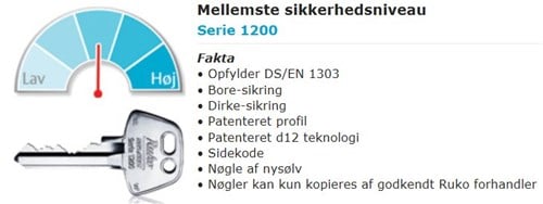

Det lader til du har ret, men til mit forsvar er begge de låse jeg linker til serie 1200
Det var også mere "...åben på 5 sek..." jeg bed mærke i.

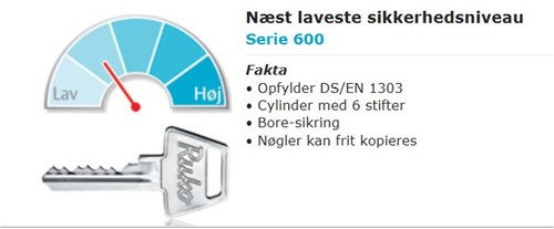

Det er rigtigt at D1200 skulle være mere sikker end f.eks. serie 600 (6-stifts).
Da jeg i sin tid kontaktede Ruko, med henblik på at blive forhandler, oplyste de at den lå i samme sikringsklasse som den ældre serie 600, og altså ikke var væsentligt mere sikker!
Ruko har også "slået" meget på at nøglerne var kopibeskyttet, men det er de ikke! Hvis du har en D1200 nøgle, kan du gå hen og få skåret en kopi, uden at skulle fremvise kort eller lign!
De eneste der har en fordel i det patent der er på D-1200 produkterne er Ruko: De kan bestemme hvem der må forhandle D1200, og hvilken pris kunden skal betale!
Ønsker man en kopibeskyttelse af ens nøgler, vil jeg anbefale at man vælger et rigtigt system, hvor der skal fuldmagt til at få skåret nye nøgler.
Jeg har som låsesmed flere gange benyttet bankenøgler både til 5-stifts cylindere (rundhovedet nøgler) og til 6-stift cylindere (trapezformet hoved), og jeg vil sige at 5-stifts cylindere, ofte er nemme at åbne med en bankenøgle, mens 6-stifts cylindere er væsentligt sværere at åbne, og kun sjældent lykkes....
Ser man på udboring af cylindere, så er 6-stifts cylindere og D1200 cylindere meget ens, med antibore stifter m.m.
