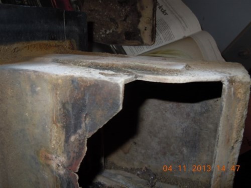

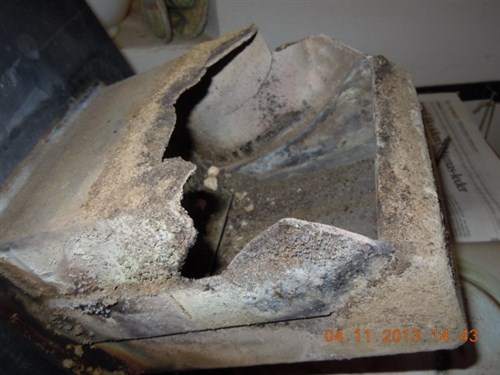

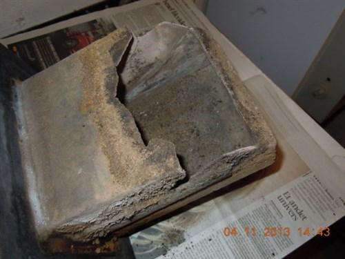

Med bekymring ser jeg på, at herden i min pillebrænder, en TB-mini, nedbrydes mere og mere
Begge sider, især den højre, og top er efterhånden noget medtaget.
Er der nogen, der har et bud på, hvad der ville være rigtigst at gøre, for at forlænge livet på den?
Det er næppe almindelig karosseriplade, den er lavet af, men hvad ellers kunne man forestille sig?
Der er ikke plads til at gøre den tykkere i godset.

Nåh - jeg troede det var noget kompliceret nede i en skål eller sådan noget.
Den der kan du da sagtens genskabe i noget kraftgt rustfrit - syrefast plade. Kan du ikke bukke det, kan det svejses.
mvh
 varmetossen
Varmefast rustfri stål, af typen ma 253, skulle være det rigtige.
 Mon ikke du kan krejle lidt her, de arbejder i det materiale, og er vel i nærheden af dig
www.voelund-soen.dk/materialer.html
Elektroder som er velegnede, eks Esab OK 62,53
http://products.esab.com/dk/Templates/T041.asp?id=7806
