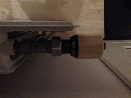

Flere af mine radiatorer herhjemme har en gammel termostat fra 70'erne, som jeg gerne vil udskifte.
Men da jeg er totalt uhandy (især til VVS arbejde), vil jeg lige høre jer, om det er muligt at udskifte termostaten uden at tømme vandet fra systemet? Jeg kan ikke gennemskue om det er sådan én, der kan pilles af uden at der løber vand ud
Er der nogen der, ud fra billedet, kan sige om det er noget man nemt selv kan skifte?

Dem skulle du let kunne skifte selv, du skal dog tage trykket af vandet i radiatorene ellers går den ikke. Og når du har udskiftet dem der skal skiftes, sætter du tryk på igen og udlufter samtlige radiatorer også dem du ikke har ændret på

Der spørges om man kan afmontere termostaten og udskifte den med en ny.
Der skal hverken tages tryk af radiatoren eller lukkes for pumpen, da termostaten blot påvirker en stift i ventilen. Når termostaten er afmonteret vil ventilen blot være fuldt åben, men der kommer ikke en dråbe vand ud, hvis ikke ventilen allerede nu er utæt.
De råd, du har fået ovenfor, gælder kun, hvis du vil udskifte ventilen men det spørger du jo ikke om.

Ja, det er sådan set kun termostaten jeg vil skifte. Men jeg er ikke sikker på om gamle systemer fra 70'erne benytter samme teknik med den stift. Så derfor har jeg ikke turde at pille termostaten af før at jeg fik bekræftet (ud fra mit billede) at jeg sagtens kunne fjerne den uden at skabe en mindre svømmelhal
Den hurtigste måde må vel være at løsne den lidt, begynder der at pible vand ud, er det bare at spænde den til igen.
