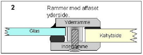

Mange gange er vinduer med alu rammer fremstillet som ved hæftede billede og der er det altså lidt svært at komme ind med noget rustløser så det får direkte kontakt med skruerne .
Måske et par slag på skruen først vil hjælpe , skal selv igang med den samme operation når vi når hen mod lidt lunere temperaturer,og frygter lidt det er samme problem ,jeg støder på
Tim

Svalebo ,enig med dig.Skruen er isoleret og kan derfor ikke nås med olie eller varme.Jeg har knækket de 2 første jeg forsøgte mig med.
