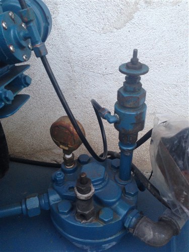

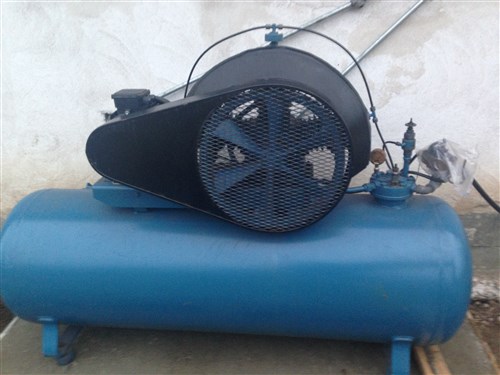

Har en go gammel Stenhøj ML100 kompressor, som jeg har renoveret med ny maling osv.
Men har så det problem, at den ikke udlufter over stemplerne når den har lavet tryk, så når den skal starte igen, knorer den bare i få sek. og så springer sikringerne..
Men hvordan fungere udluftning på sådan en gammel svend...?
Skal den udlufte via den tynde sorte slange? Eller via tryk røret?
For tager jeg den sorte slange af, er der ingen tryk på den..

Trykaflastningen sidder i din trykafbryden, den der starter og stopper kompressoren automatisk.
Går der ikke et lille kobberrør, op til den?
Sådan er det på min Stenhøj kompressor
Det kunne se ud som trykaflastningsrøret, sidder og stritter ud i den blå luft, fra trykafbryderen.

Du har helt ret i der går et kobberrør ud fra trykafbryderen, men det er klemt sammen, og har aldrig været brugt til noget..
Og kompressoren har jo tidligere kørt helt upåklageligt.. :-)
Tænker om det hvor den sorte slange går ind i, kan ha noget at gøre med det, eller det sidder i det runde dæksel, hvor manometer, trykafbryder osv. sidder i...?

Kunne jeg bruge kobberrøret ville jeg helt klart gøre det! Måske også ofre en ny pressostat, men der er jo ingen udluftningsslange på de små beholdere mellem cylindrene.. :-(

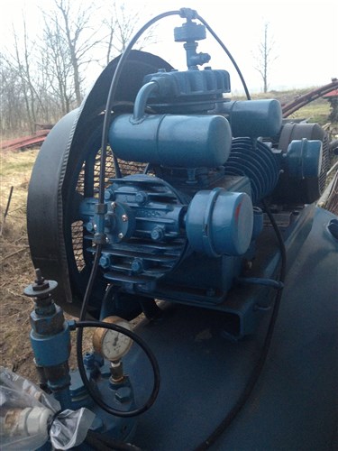

Men hvad er de sorte slanger fra toppen af de 3 cylindre til..?

Kan de sorte slanger, måske være til noget ventil "løfte" halløj ?

Det kunne godt være de var.. Undre mig nemlig over, der slet ikke kommer luft ud af dem..
