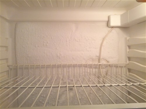

Jeg har overtaget et køle-/fryseskab fra Whirlpool (kan ikke finde noget modelnummer), som af en eller anden årsag varmer i den nederste del af køleskabet  Som I kan se på billedet, er der ingen rim nederst i skabet.
Jeg har haft det ude, og det ser fint ud bagpå. Har støvet det af, og der er ingen tydelige lækager.
Som noget ekstra, har jeg lagt en varmeafvisende film mellem radiatoren og rammen, så varmen bliver kastet mere væk; men det har vist sig, ikke at have nogen betydning.
I selve køleskabet er der ca. 10 grader, og i fryseskabet er der ca. minus 10 grader. Jeg har prøvet at stille termostaten højere, men det har ikke haft nogen ønsket effekt.

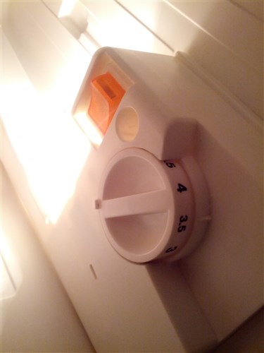

Da jeg ikke har nogen brugsanvisning, ved jeg ikke, hvad den gule vippeknap gør. Den har stået med lys i hele tiden, så nu prøver jeg lige at vippe den. Kølefunktionen slukkes ved at dreje termostaten til 0.. tror jeg. Den stopper i hvert fald.
Problemet er simpelthen, at der kommer varme ud et bestemt sted i køleskabet. Hvis jeg lægger en hånd på bagkanten inden i køleskabet er der et tydeligt område på ca. 10x10cm, hvor der kommer varme ud.
Hvad kan det være, og er der noget, jeg kan gøre for at afhjælpe problemet?

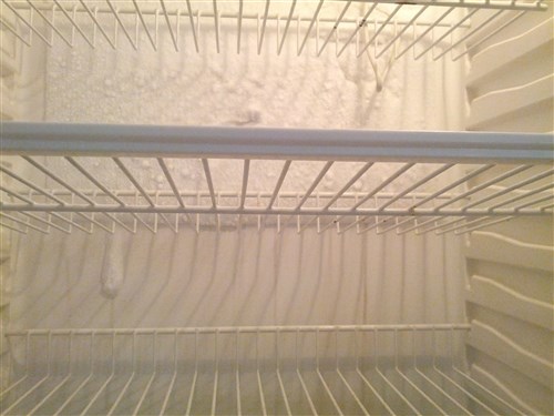

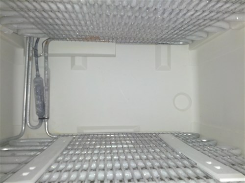

Sidste billede er fra fryseren

Vippekontakten er superfrysning, hvor kompressoren kører konstant. Det er til indfrysning af store mængder.
Nå, men det ligner et skab med nogle år på bagen, og det kan vel betyde at kompressoren så sine bedste dage i fortiden. Hvis du ikke kan få fryderen ned på -18º og køleskabet ned på +5º, så er det sandsynligvis kompressoren, der er slidt op.

Eller der mangler kølemiddel.............kort og godt smid det gamle skab ud.......det kan ikke betale sig at reperer det...............

det mangler helt sikkert kølemiddel og ja man kan på fylde nyt men der er en utæthed i skabet som sikkert er så lille at man ikke kan finde den så der er ikke så meget andet at gøre end ud med det og ind med et nyt
