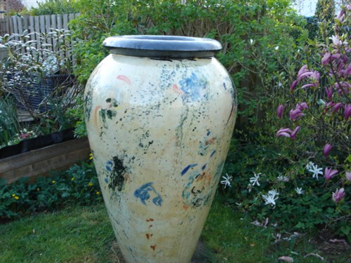

Her er min egen havekrukke ca.1.60 m høj pølset op. Dog ikke af rødler.
ErikChristensen
Hold nu op, det var da en enorm vase! Flot arbejde <img src='http://www.lav-det-selv.dk/DesktopModules/ActiveForums/themes/lds2013//emoticons/smile.gif' align="absmiddle" border="0" />
