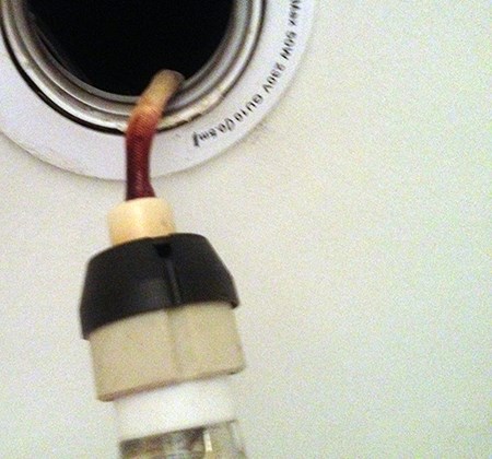

Jeg skulle skifte pæren i en af mine tre 230v halogenspots i badeværelset da jeg opdagede at ledningen så brændt/mørk ud den første cm. Det viser sig at vælre tilfældet ved alle tre spots i loftet. Jeg har vedhæftet et billede.
De er monteret af en elektrikker for 7 år siden, og der har aldrig været problemer, men jeg er naturligvis bekymret over at det ser ud som det gør. Jeg skal indrømme at jeg sommetider kan lade spotsne være tændt i 24-48 timer.

Kan nogen ud fra billedet vurdere hvordan det er gået så galt? Jeg synes kablet ser virkelig tykt ud, så det kan vel næsten kun være den høje varme fra spottet.
Jeg ville lade den ledning være, og så bare i med en led-pære og færdig med det.
Nu kommer der jo hverken varme eller belastning mere!
Halogenpærer varmer jo værre end i Helvede, så det er nærmest naturgivent, at det du viser må ske.

Jeg antog at hvis en ledning først var brun som på billedet så var der øget chance for at det udviklede sig og kunne være brandfarligt.
Jeg tolker svaret her sådan at det slet ikke udgør en risiko at kablet er blevet brunet så længe jeg skifter til LED (230v).
Hvis ledningen er beregnet til den temperatur, som kan opstå ved brug af halogenlamper, behøver misfarvningen ikke at betyde noget. Ledningen ligner glansgarn, som fås i en varmefast udførelse, så det er svært at afgøre alene ud fra farven, om ledningen er beskadiget. Afgørelsen træffer elektrikeren, når han kommer. Skriv lidt om hvad han kom frem til.

Det ligner til forveksling en glasfiber kappe på den ledning. Det betyder, at ledningen er beregnet til 2-3 gange højere temperatur end almindelig lysnet ledning. Det er set før, at sådanne glasfiber kapper bliver brune over tid. Så længe den ikke smuldrer vil jeg ikke være bekymret.

Efter billedet at tyde står der 50W max.
Går ikke ud fra der er sat kraftigere spots i .. ?

Men tror nu heller ikke der er nogen risiko ved de ledninger - ligner ganske rigtigt glasfiber - det er mange halogen leveret med som standard - mine incl.
