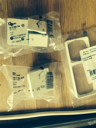

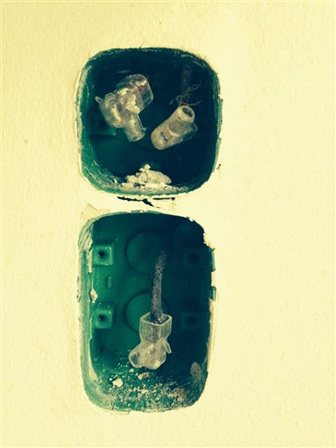

Du har købt det rigtige...Til stikkontakten, skal du lave en lus fra fasen, som er i øverste dåse. Jeg kan desværre ikke fortælle dig hvilken af de 2 som er fasen (Er der evt. hvid stof på, er det nok den).
Den nederste er højst sandsynligt Nullen, som skal i den blå klemme på stikkontakten.
Tusind tak for svar!
Men i den nederst er der jo kun én ledning, men selve stikkontakten har to indgange. Men det gør måske ingen forskel? De vil begge virke?
Som tidligere nævnt skal du lave en lus (ledning) fra øverste (fase) og ned til stikkontakten. Der skal være 2 ledninger i stikkontakten og 2 i afbryderen...
