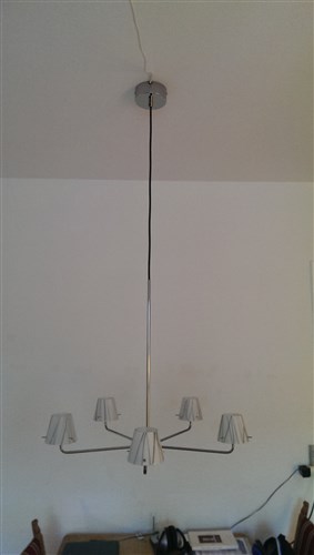

Kan nogle hjælpe mig herinde i forummet med at konvertere en Herstal lampe med 5*20W halogenstifter om til en lampe med 5*LED stifter?
Herstal har ikke en trafo som kan levere den lille mængde strøm som skal til LED og da slet ikke i rund udformning, da de siger til mig at deres lamper er designet til halogen...
Jeg har vedhæftet nogle billeder af lampen og de LED stifter som jeg påtænker at købe hos Harald Nyborg til erstatning for halogenstifterne.

Kan ikke uploade billede af lampe, hvad gør jeg så?

Okay, hvilke lyskilder skal jeg så gå efter? Der er ingen dæmper på min lampe, kan desværre ikke uploade billede af den

Så lykkedes det søreme
