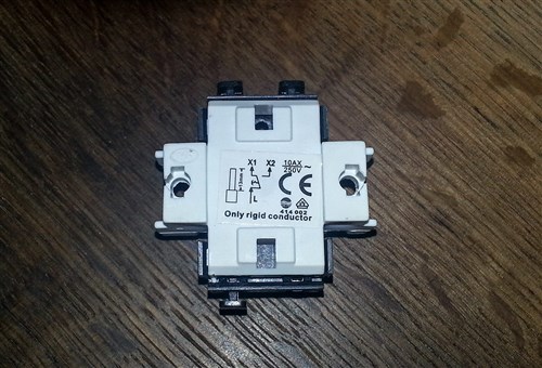

Jeg har købt en afbryder i Bygma, som skal bruges til en lampe ude på min overdækkede terrasse, men jeg er kommet til at købe en korrespondance kontakt, så jeg er kommet noget i tvivl om hvordan den skal sættes til.
Jeg har taget et billede af den, så hvis der er nogen der kan fortælle mig hvad jeg skal gøre vil det være fint, evt. tegne det ind så selv jeg fatter det.
Strømkilden er fra en stikkontakt.
Hvad med at bytte den til en 1 polet afbryder ,nå men sæt fasen på klemme P så kan du selv vælge hvilke af de 2 andre klemmer du vil bruge.........
