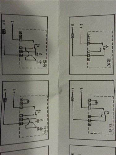

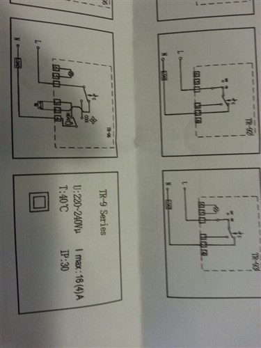

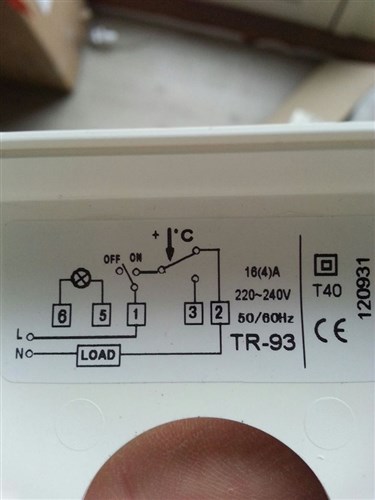

min er model 93 ..... jeg ved ikke om i får mere ud af det end jeg ?
jeg har læst at mange ikke virker... men nu er min jo købt..og der er lavet hul i loftet ... og så koster det kun 5 meter ledning at sætte op.. så kan jeg altid lade være at bruge den,hvis det er noget lort

Tja, kan jo ikke rigtig se hvordan du har koblet den op nu.  Meeeeennnnnn, vil skyde på at den ledning, du formodentelig har siddende på terminal 3 skal over på terminal 2. Og så burde varmen brede sig over det tilhørende værelse, forudsat der bliver tændt op i ovnen.

Jeg har koblet den som på nederste diagram

Så flyt ledningen fra klemme 2, til klemme 3
Jeg må prøve imorgen når jeg er hjemme....takker
