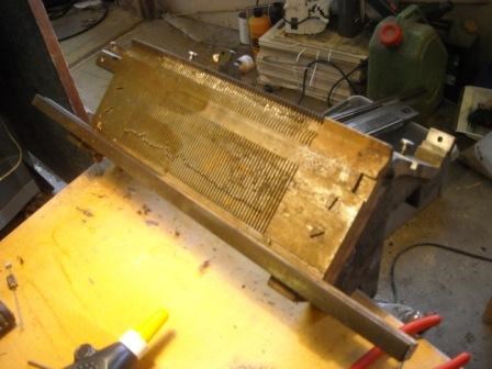

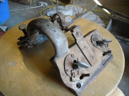

Jeg fik en gammel strikkemaskine til behandling. Den er noget over 100 år gammel, og nogle dele er delikate.
Den er lidt uhandy, så jeg måtte lave et badekar til den:

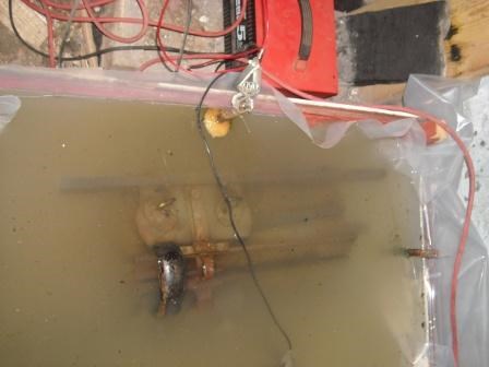

(det første billede mislykkedes)

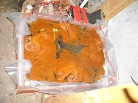

Og dagen efter så det sådan ud:

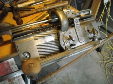

Så kom den op, og blev skilt at for at blive renset, i dette tilfælde børstes med stålbørste og køres over med ståluld med olie.
Og på vej tilbage:

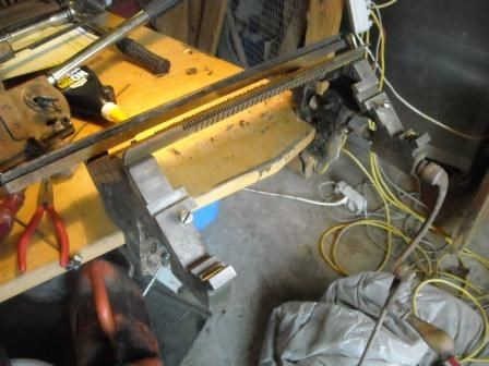

Her er slæden før rens:

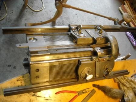

Og så er den ved at være der igen:
Før behandlingen var den groet fast, så derfor ville jeg helst ikke begynde at skille den ad med det samme, og det virkede jo
Opskriften var 100 l. vand, 500 gram vaskesoda og strøm på i 3 døgn.
