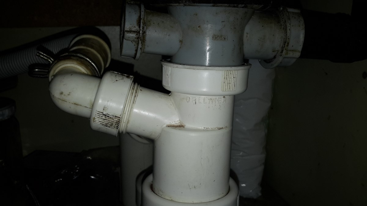

Fik skilt ovenstående vandlås. Tror jeg ville blive anholdt af kloakpolitiet, hvis de havde set den invendig, fuldstændig tæt. Tak for hjælpen
