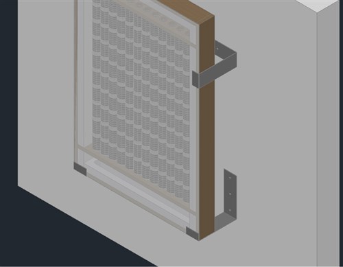

Jeg har endnu ikke fået sat min ellers færdige dåse solfanger op.
Den vejer ca. 50-60kg og skal hænge 200mm over jord niv. Jeg har et værksted af lecablokke, og er ikke tryg ved at skulle hænge den op.
Min plan er at der skal monteres 2 rustfri beslag i lecablokkene som solfangeren så skal stå på, da det ikke er muligt at skrue selve solfangeren fast ind i væggen.
Men er i tvivl om det vil kunne holde? Om den skal have et par støttefødder ned på
jorden?
Hvilke skruer vil i sige man skal have fat i får at få de beslag til at sidde ordenligt fast?
( Gennemgående 14mm gevindstang med store skiver på bagsiden
(Grå baggrund er væggen, og så giver resten forhåbentlig sig selv)
20 svar
Gennem gående gevindstænger som du skriver er ganske udmærket til det formål, har dog vist aldrig hørt om 14 mm gevindstang, men en 12 mm. er også tilstrækkelig, med skiver bag møtrikkerne, du kan med fordel købe varm galvaniserede stænger, skiver & møtrikker.

Bare dine beslag er tykke/brede nok til at bære vægten får du sikkert ikke brug for ekstra støtte.
Er muren ellers i orden vil det ikke blive noget problem med hensyn på om den kan bære din solfanger.

Hvis du lige vender de nederste vinkler 90 grader så de sidder som de øverste, skal det nok holde hvis du bruger nogle karmskruer af den type med expanderende nylon hus.

Hvis jeg vender de nederste beslag så de sidder som de nederste ryger solfangeren til jorden Der er 100mm luft mellem solfanger og muren nemlig, så beslagene i bunden skal holde den oppe og dem i siden skal sørge for den bliver stående de 100mm fra muren.
14mm gevindstænger er lige så almindelige som 12 og 16mm - Men har fået bukket et par 4mm rustfrie beslag til den, og de virker umiddelbart rigtig stærke og burde sagtens kunne holde.
Men de ting jeg har sat op inde i værkstedet med plugs og skruer sidder A-H til i de leca blokke, så jeg er meget i tvivl om hvilken plugs og skrue jeg skal have fat i for at holde de mange kg.
Så lad mig bukke det i neon for dig ! De viste vinkler du har tænkt dig at bruge, kan ikke belastes på nogen måde når du opsætter dem som vist, det er trods alt kun et stykke bukket "blik" Når jeg anbefaler at vende dem er det naturligvis med tanke på at du skruer vinklerne fast i både mur og solfanger ramme. Og nogle ganske almindelige Flügger Plugs i 8 mm. størelsen kan holde mindst 100 kg. i en leca mur.
Med 100 mm. mellem solfanger og mur SKAL der isoleres mellem mur og solfanger hvis ikke du ønsker en væsentlig nedsættelse af solfangerens ydeevne.

Der skal ikke skrues noget som helst ind i siden på den solfanger til at holde den oppe, dens vægt skal ene og alene hvile på enten fødder eller beslag som anvist -
(Læs i topic "Min plan er at der skal monteres 2 rustfri beslag i lecablokkene som solfangeren så skal stå på" )
Og hvorfor kan de vinkler ikke belastes på nogen måde som anvist?
Isolering imellem solfanger og mur? Nej det er nok at rørne som bliver ført ind gennem muren er isoleret hvilket de bliver. Konstruktionen tillader ikke at den kan stå klods op af væggen. Derfor de 100mm.

I et byggemarked kan du sagtens købe 2 eller tre vinkelbeslag som kan holde - det bruger jeg tit til alt muligt.
Du køber bare de tykkeste, så er du sikker på det kan holde. De to øverste beslag du vil sætte, der holder solfangeren kan du godt brug dem du har , da de bare skal holde så den ikke "falder ud ad"
De tre beslag sætter du op ved at bore helt igennem væggen og bruger brædebolte. Det ser pænt ud og kan fået i alle længder og tykkelser. Gevingstykker er noget knald.
