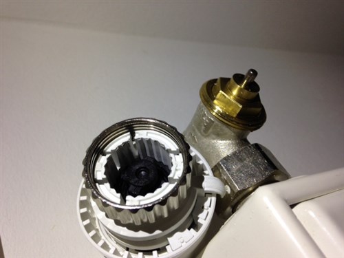

Hejsa,
Vi går og leget med tanken om at skifte vores eksisterende termostater til Danfoss living connect, men jeg tror ikke vi umiddelbart kan skifte dem, jeg ville mene vi skal bruge en adapter, men jeg er på herrens mark hvad angår hvilken type adapter jeg skal bruge for at de vil passe...
Er der en herinde som kan hjælpe med et svar på hvilke adapter jeg skal investere i for at kunne montere dem ?
Jeg har vedhæftet et billede af de eksisterende termostater.

Hej Thomas
Jeg er ret så sikker på du skal skifte selve ventilen til en RA-N eller RA-U ventil.
Har selv spurgt grossisten og de siger det findes ikke.

Jeg har set din tråd her og på StokerPro. Du har målt gevindstørrelsen til 28mm og skal bruge en adaptor.
Jeg tog lige et kig i Danfoss' prisliste. Adaptoren har Danfoss-bestnr.: 014G0255. Det kan du søge efter på Google.

Jeg takker mange gange for svaret, og har fundet frem et sted at købe dem, så tusind tak for hjælpen med at finde frem til hvad jeg skulle bruge
