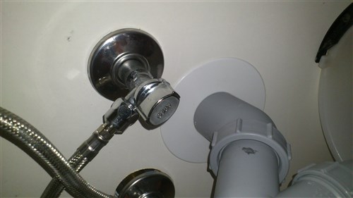

Hej. Jeg har været ved at tilslutte en opvaskemaskine, men jeg kan desværre ikke få det t il at passe sammen.

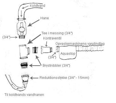

Jeg vil gerne have en Tee ventil til at sidde der hvor slangen op til vandhanen sidder nu, og så derfra tage vand til både opvasker og vandhane. Cirka som vist herunder (Bare med en nippelmuffe mellem hane og Tee:
Problemet er at jeg ikke kan finde en nippelmuffe, der kan komme ned over afgangen fra den hane, der sidder på nu. (Ses på billedet herunder)

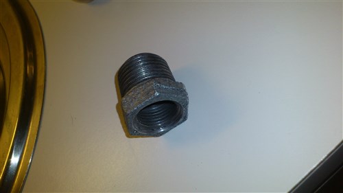

Jeg har en nippelmuffe, der passer i gevindstørrelse, men udvendigt er den for stor til at gå forbi "åbneren og lukkeren". Så den kan altså ikke skrues på.
Nippelmuffen ser således ud:
Kan man få nippelmuffer der er mindre udvendigt, så jeg kan få samlet det?

Du kan få en indsats/nippel til at skrue på dit tappested som har 3/4" udvendigt gevind. Har selv lige været igennem samme tur for et par md siden, fandt det hele i den lokale jem&fusk;-)
Jeg syntes jeg har læst et sted at waterblock/aquastop skal monteres lodret for at virke korrekt.
Men check det lige i manualen til maskinen.

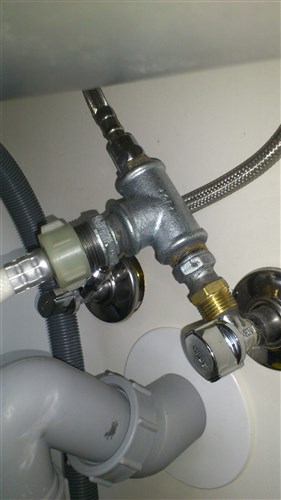

Det endte med at se sådan her ud:
Der er godt nok ikke en aquastop på! Er det noget der skal være der?
Lige en ekstra ting.
Jeg har selv fundet frem til, at jeg godt må lave det her, da jeg arbejder efter kuglehanen. Er der nogen, der kan bekræfte det?
Der var en waterblock/aquastop på tegningen så jeg gik ud fra at der var en på opvaskemaskinen. Det er ikke alle der har det.
mvh
Jeppe
Husk lige at holde øje med "ir" nu du blander kob/messing sammen med jern ;-)
