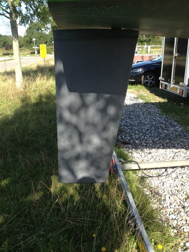

nu er vinteren ved at komme og tid til optimeringer af båden.
båden er en banner 23 racer og bruges kun til kapsejlads.
Jeg har kigget på mit ror, og synes at det virker meget tykt og klodset i forhold til nyere racer joller som cb66, melges 24, b-one osv.
Findes der et sted på nette hvor de sælger rorprofiler, eller har tegninger til at bygge et selv?
har dog tænkt på at selv slibe mit eget mere tyndt (er bygget i træ,  og lægge glasfiber på for at styrke det.
En anden mulighed var at købe et melges 24 rorprofil og montere det på hækken af båden, men ved ikke hvad det vil gøre ved bådens sejl egenskaber.
Nole der har nogle idéer til et mere optimalt ror.

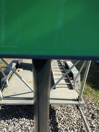

har vedhæftet billeder af roret

Det er der absålut ingen grund til at ændre på, det har en perfekt form. Og du kan ikke bare ændre til et hækmonteret ror, så vil båden blive mere urolig og skulle bruge større vende radius. Det vil ikke ændre farten at du vil gøre det tyndere og jeg frygter at det vil ødelægge bådens fine styre egenskaber.

Jeg tror bestemt også (lissom håndværker) at du skal tænke gevaldigt på at båden er konstrueret til at virke som en helhed - og at din båd sandsynligvis er meget gennemtænkt og velkonstrueret som den er.
Det betyder også at du nemt kan gøre din båd dårligere + du bruger penge på ombygning + bruger tid + dit målerbrev dur ikke mere og bådem skal måles om og er ikke længere en klassebåd. Og måske flere ulemper.
Jeg synes bestemt at man skal forbedre på tingene - men ikke på noget så fundamentalt som roret, uden meget gode grunde.
Profilet ser tykt ud, men ethvert profil har bestemte egenskaber ved lav fart, høj fart osv - det er højere videnskab at begynde at arbejde med den slags.

jeg kan høre på det hele at det ikke er noget jeg vil vinde fart på..... takker for svarene
