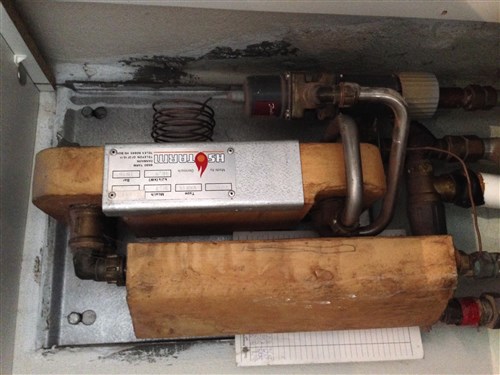

Jeg har et gulvvarmesystem fra 2007 af mærket Danfoss - tilsluttet fjernvarme.
Der sidder en termostat på returløbet - jeg går ud fra at denne bestemmer vandtemperaturen i slangerne? Hvad skal den stå på, for at udnytte varmen bedst mulig? Eller er det kun er spørgsmål om hvor varme fødder man vil have? Pt står den på 33 grader... Foran denne ventil sidder en såkaldt Danfoss MSC-V ventil - hvilken funktion har denne?
En anden ting jeg undres over, at min opgørelse fra fjernvarmeværket, som fortæller mit forbrug har lagt på 11MWh de sidste 2 år, men det seneste år er vandforbruget på varmen steget fra 420 til 930m3?? Hvad kan forklaringen være på dette?
Har prøvet at lukke for returhanen til fjernvarmen, for at konstatere at flow faldt til 0 på måleren, så jeg formoder ikke der er tale om utætheder.
