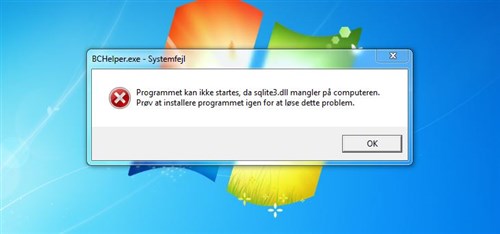

Hej, jeg har et problem.
Når pc'en startes kommer altid en meddelelse om at et program (BCHelper) ikke kan startes, fordi der mangler en fil "sqlite3.dll". Vedhæftet.
Jeg har surfet for at finde en løsning og flere steder rådes der til at downloade filen og indsætte den i C/Wndows/System32. Men det hjælper ikke!
PC'en kører med systemtype 64.
Jeg kan heller ikke afinstallere programmet

jeg har haft samme problem, var inde i de programmer pcén starter med og fjernede den der, kan nu ikke huske hvordan jeg kom derind, jeg fandt vejledningen på nettet, ved af skrive "bchelper- systemfejl"

hvis du kører 64 bit windows skal du kopiere den ind i c:\windows\syswow64. Det er sikkert en 32bit fil og de hører til i syswow64 og 64 bit filer hører til i system32.... Det er logik :-)
Det er højst sandsynligt noget snavs (Adware, ikke særlig alvorligt), der har sneget sig ind sammen med at andet program.
http://www.file.net/process/bchelper.exe.html
Prøv at se efter i Kontrolpanel > Programmer og funktioner om der findes et program der hedder BrowserCompanion og afnstaller det hvis det er tilfældet.
Prøv også om AdwCleaner ikke kan få ram på det. Du kan se hvordan her:
http://www.freewebsite-service.com/...leaner.php
Mvh Regmos
Tømrer emeritus
Jeg har fundet filen "sqlite3.dll" på nettet og indsat den i "c:\windows\syswow64" og så forsvandt meddelelsen. Tak.
Og jeg har kørt "AdwCleaner". Den fandt en masse ubrugeligt stads og slettede det, feks gamle "Babylon-filer". Dejligt.
