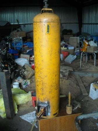

Hej.
Så har der været gang i experimentariet igen.

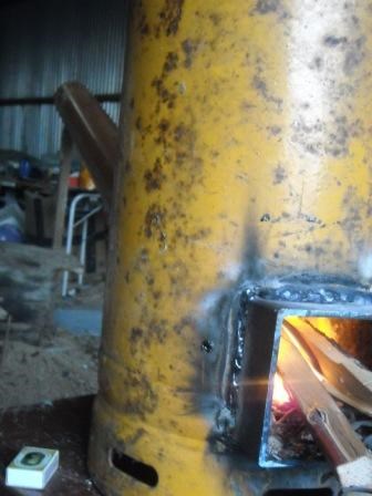

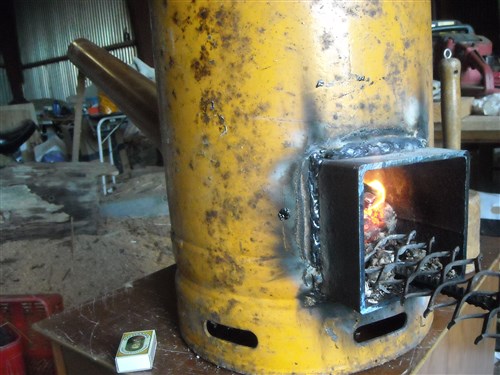

Denne gang blev det en 22 kg gasflaske og noget firkantrør 120 x 120 og og et Ø 100 mm rør.
Ethvert anløb til rod i baggrunden skyldes overskud fra en lukket børnehave

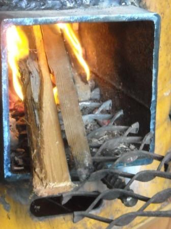

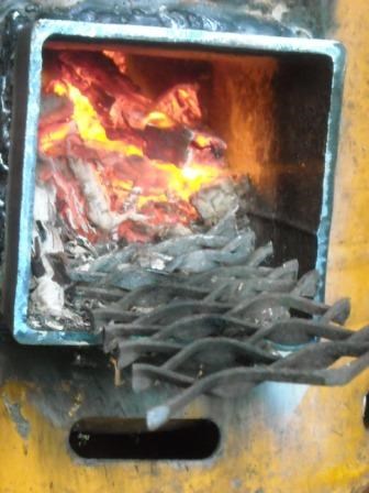

Og det brænder helt fortrinligt

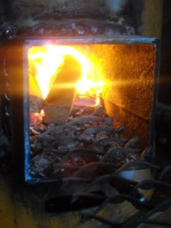

Og når der er varmet igennem efter ca 5 minutter er der ingen røg

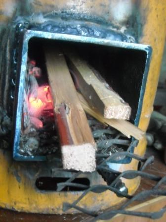

Så er der gløder i kammeret, og der skal fyres igen
så kommer der lidt røg
Men efter 30 sekunder kører det igen

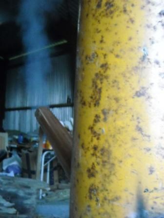

Og det er hidsigt:

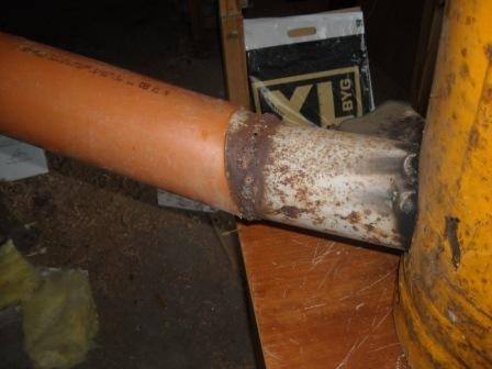

Det mest forbavsende er, at afgangen er et pvc-rør:
Jeg tog nogle målinger med et digitalt termometer gennem 4 timers drift, og de blev:
Ved indfyring        300 grader
Bund                    140
Midte                    165
Top                       180
Øverst                  210
Afgang                 92   lige ved flasken
Midt på pvc-røret 55
I morgen bliver tilføjet en lodret indfyring og en glaslåge forrest, hvis jeg kan, der så også er renselåge.
Det goe er, at pvc-røret ikke smelter, da afgangen ikke bliver over 100 grader, og altså kan klare sig med en udluftning som et gasfyr.

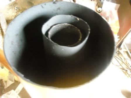

Er der et indre, lodret rør op mod toppen i gasflasken? Jeg kan ikke rigtig forestille mig, at der fyres direkte ud i røgafgangen?

Hej.
Ja, beklager den ringe dokumentation, men musikken spillede og toget kørte hurtigt.
Der er et lodret rør, der er samenføjet med firkantrøret, og yderst en kappe af tynd plade og så er der stampet rokwool ned i mellemrummet.
Det isolerede stigrør er 'motor' i processen og det betyder, at den ikke behøver skorstenstræk (den kan jo heller ikke varme en skorsten op.)
Der er nogle aspekter i dette.
Har jeg ret, er det en forureningsfri varmekilde, og den kan være transportabel. Den udleder co2 og varm luft fra forbrændingen og forhåbentlig en meget ringe mængde partikler.
Kan bruges indendørs med en slange ud gennem vinduet eller køres ud som terrassevarmer .
Og da den så ikke er fast installation, kommer den vel ikke skorstensfejeren ved i højere grad end en anden varmeovn eller grillen.
De temperaturer jeg målte var ret konstante under driften, så nu ser vi, når den er færdig.

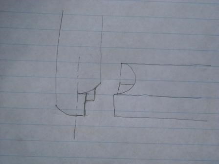

Har du sat stigrøret i fra neden? Eller også har du lavet i fin svejsning for oven!

Hej.
Den er konstrueret ovenfra. Skar toppen af og et firkantet og et rundt hul forneden. Her er så efter bedste, omend fattigevne, er her en illustration af konstruktionen af brændkammer og stigrør:
Dette svejses sammen og sænkes ned og stikkes ud gennem hullet  og svejses i flasken.
Jeg havde rettet stigrøret op, men dobbeltcheckede ikke, så det kæntrede lidt.
Den foreslåede måde kaldes fedtmuleild og det vil den ikke. Der skal noget overflade til
for at give den høje temperatur.
Er nu ved at sætte lodret indfying på og montere låger
