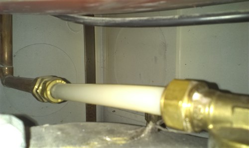

Arh - hvis det er flere tappesteder det er galt med, skal du ikke pille blandingsbatterier/haner af. Så er det nærmere tilledningen til fyret, hvis det er det, der giver det varme vand.
Håber du har en bekvem hovedhane, for dette kan godt kræve lidt forsøg for at finde ud af hvor trykket forsvinder.
Det er lidt svært at sige. Fyret kan have eksterne vandforbindelser, eller interne.
Men der er nok ikke andet for, end at lukke, skille vandrør ad, åbne og se på flow
