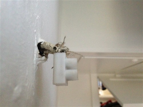

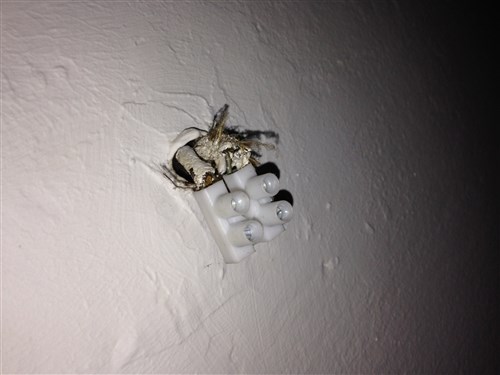

Hej, jeg vil tilslutte en lampe til dette udtag. Pæren lyser uanset hvordan ledningerne er tilsluttet (der er 2 muligheder, med blå og brun). Og man kan også tænde/slukke ved begge kombinationer. Jeg kan ikke se farver eller anden tekst på udtaget.
Er det lige meget hvilken kombination jeg bruger?

Tak, som billederne viser er der tale om dette, godt nok lidt 'krøllede' udtag! Men kombinationen er altså ligemeget så længe sluk/tænd-kontakten på væggen virker?
Troede egentlig at jeg havde fået billederne med i første omgang =)

Du bør meget seriøst overveje at få trukket nogle nye ledninger i stedet for de nuværende stofledninger. Der mangler jo store dele at isolationen ved kronmuffen, og bliver den vredet eller trukket, er det meget stor sandsynlighed for at det kortslutter. I bedste tilfælde resulterer det kun i en sprunget sikring, i værste fald kan det udvikle sig til brand.
Så nye ledninger og en moderne udløbsrosset, hvor lampeledningen kan aflastes - så kan du sove roligt om natten.
