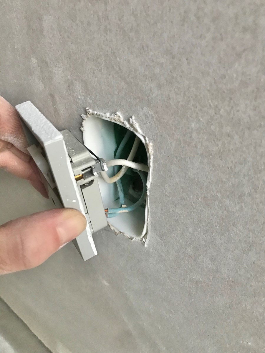

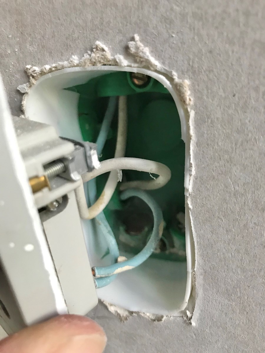

Jeg ved det er en gammel tråd, men er nysgerrig på at høre, hvilken løsning du endte med. Jeg står nemlig med et ligende renoveringsprojekt, med et hus fra 1976. Her er ligeledes brugt grønne indmuringsdåser i de gamle spånpladevægge. Vi har valgt at beklæde alle vægge med et lag gips dels for at undgå at fjerne alt den gamle tapet, men også for at gøre væggene mere sikre mod brand. Jeg har sat pudsudligningsringe i alle dåserne, men ved ikke om dette er den rigtige løsning eller er lovligt? Altså om man bruge dem når det er gips omkring og altså ikke puds? Jeg har vedhæftet et par billeder af hvordan jeg har gjort det :-)
Mvh Rasmus
Velkommen på lds
Pudsudlignings dåser er ok i din situation, sammen med længere afbryder skruer. Jeg kan se du beholder kløerne i stikkontakten. Det kan ofte være en lidt dårlig løsning når der er den løsere gips plade omkring udlignings ringe. Pudslag er hårdere så det går bedre der med fastgørelses kløerne.
