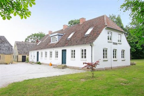

Mht rockwool, så vil jeg helst have en væg der "lyder som en væg". Dvs ikke gips. Det passer ikke til huset der er fra 1858. Det er også begrænset hvor meget jeg kan sætte på væggen, da det så vil komme til at se lidt fjollet ud mht vinduesdybde og lysindfald. 100 mm plus puds osv er for meget.
Da huset er gammelt så skal væggen også kunne ånde. Jeg fjernede en isolering af flamingo og gips,- der var fugtigt inde bagved.
Så tror jeg ender med multiblokkene,- skal lige summe lidt over det
