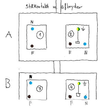

Stikkontakt m. afbryder parralelforb. Dunkelkrudt 20 4652 25-08-2013 14:56 Er der nogen der kan give et bud på et diagram over tilslutning på dette? 8 svar Følg tråden Annonce Annonce Annonce

Dunkelkrudt Trådstarter 20 4652 25-08-2013 15:31 Tak for svaret. A og B er vådrumsstikkontakter m. afbryder. Dem ville jeg gerne forbinde til hinanden .
jenshøj 3604 4800 25-08-2013 16:30 Skal det forstås sådan at 1 og 3 er afbrydere og 2 og 4 er stikkontakter? Hvor kommer de farvede prikker og bogstaverne fra? Er det eksisterende ledninger? Hvad ønsker du at opnå ved at forbinde dem til hinanden? Skal afbryderne kunne afbryde begge stikkontakter? Og endelig, hvad er en vådrumsstikkontakt? Har du et link? Annonce
jenshøj 3604 4800 25-08-2013 19:29 Ikke forstået. Jeg spørger for at hjælpe. Der er stor forskel på at forbinde en 1-polet afbryder og en 2-polet. Din tegning kunne godt tolkes som det er en 2-polet - det er derfor jeg spørger om hvor farverne og bogstaverne kommer fra. Tidligere blev 2-polede afbrydere brugt i vådrum, og din tegning opfatter jeg som du har en eksisterende installation, som du ønsker at udvide med en ekstra stikkontakt. Derfor spørger jeg om hvilken type afbryder du har, for at finde ud af om det er en 2-polet afbryder i en gammel installation. Du har ikke svaret på StenKrogs spørgsmål om den ønskede funktionsmåde. Derfor spørger jeg ind til, hvad du ønsker afbryderne skal kunne. Det kunne jo være en korrespondance tænding du ønsker. Jeg skal indrømme, at jeg læste "ville" i dit indlæg over mit som "vil", og derfor ikke troede at du havde fået løst dit problem. Jeg skal beklage at jeg brugte min tid på at forsøge at sætte mig ind i din problemstilling, og stillede opklarende spørgsmål for at hjælpe dig. Det skal ikke ske igen.

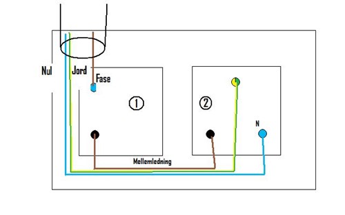

Gert.m 1075 3720 25-08-2013 20:19 der mangler en del info, men ud fra det du skriver og din tegning skal det formodentlig forbindes som vist på min tegning. MEN!! du skal huske at sådanne tinge skal udføres af aut elektriker (det skal jo nævnes ) mvh Gert Møller ja det kan laves :-
