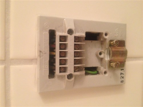

Jeg skal have tilsluttet min vaskemaskine med schuko-stik ind i ovenstående kontakt. Min varmemester mente, at jeg sagtens kunne gøre det selv "ligesom alle andre tidligere lejere".
Jeg påtænker, at klippe schoko-stikket af og så forbinde ledningerne. Er det så lige til, eller skal jeg absolut have give halvdelen af min S.U. til en elektriker?

Hvis du vil gøre det selv, så er proceduren den, at du forbinder den lyseblå til den lyseblå i "kontakten" , den brune til en af faserne og den gul/grønne til den tilsvarende i "kontakten".
Det ville nok være en god ide at sikre dig, at du har 230 V mellem det du mener er fase og nul.

Få klippet den stikprop af maskine.
Bare forbind den blå ledning i klemmen "N"
og den brune ledning i Klemme L1, L2 eller L3
den gul/grønne ledning skal monteres i den midderste klemme.
