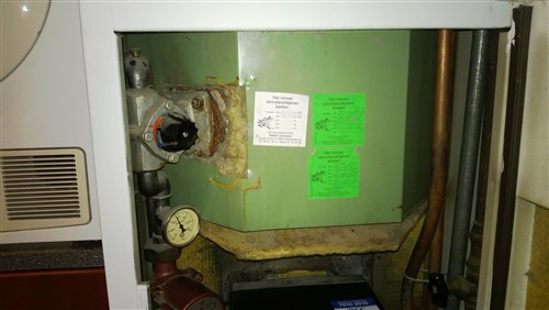

ranrar Trådstarter 6 8752 22-08-2013 18:40 Okay tak for info mrgonzo Chr. Ja det er også det jeg prøver med dette forum her Jeg vil gerne uploade nogle billeder af hvordan det hele ser ud. hvis det kan give et bedre svar på hvordan og hvorledes
Klaus Lundstedt 2622 4780 22-08-2013 19:07 Hej. Det kan være svært lige at sige, hvad der skal gøres. Der er mange herinde, der magter opgaven, men alle anlæg er individuelle, og det er klart bedst at stå der selv, når du nu selv er blank. Derfor er det bedste råd at finde en, der har prøvet det før. Jeg har selv installeret, udvidet og repareret adskillige anlæg, og har set mange og dermed mange forskellige løsninger på, hvad der nu skal til. Men selvfølgelig kan nogle billeder hjælpe mvh varmetossen

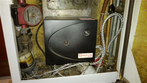

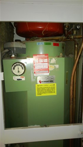

gasse 308 2670 31-08-2013 22:18 Hej billede 1 Øverst har du en rød "burger" som er en ekspansionsbeholder som giver et statisk tryk I dit anlæg. Nedenunder sidder en tremostat med en overkogs-sikring, der kan du stille dig vandtemp/kedeltemp. Somregl star den på 55gr. ikke over 60 og under 50. 60=meget kalk. 50=legionella(hvis du er meget uheldig) Under har du et "ur" thermometer/manometer den viser din kedeltemp. og bar på anlæg(hvis jeg husker rigtigt) Bar skal som regl være ca. 1,5bar Du har også en overtryk vent. ved din eks. beholder til H. den åbner ved 2,5 (retmig hvis jeg tager fejl. det star på den) Billede 2 Der sidder din shunt. den styre hvormeget du skal køre varme og varmt vand (blå sommer rød vinter) den går nemt istykker, såvær forsikker når du drejer. ur=fremløbtemp cir.pumpe Billede 3 Ikke vigtig for dig. Flowcontrol,filter og afspærring til olie Den sorte kasse er din brænder og lyser den orange/rød skal du trykke på den max 3 gange og hjælper det ikke, så ring til en or-tekniker. it is better to burn out than to fade away
